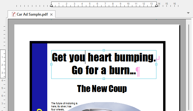

2.In diesem Beispiel fehlt im Wort "you" ein "r".
3.Wählen Sie das Textwerkzeug icon_tool_text-edit in der Schnellzugriffsleiste. Das Textwerkzeug ist als Standardwerkzeug eingestellt, sobald Sie ein PDF-Dokument öffnen, demnach kann es auch bereits ausgewählt sein.

4.Klicken Sie mit der Maus in den zu bearbeitenden Text, um mit der Bearbeitung zu beginnen. Sie werden einige rosafarbene Markierungen sehen – die rosafarbenen Punkte stehen für Leerzeichen, das ¶-Symbol für das Ende eines Absatzes. Diese Markierungen erscheinen nur bei der Bearbeitung und sind in anderen PDF-Viewern nicht sichtbar.

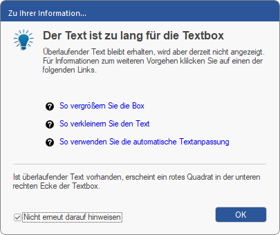

Sobald Sie dies tun, wird Ihnen aufgrund von Textüberlauf eine Warnung angezeigt:
quickstart - overset warning
Dies liegt daran, dass nun zu viel Text in der Textbox steht. Diese Warnung erscheint nur einmal, um Sie generell auf das Problem von Textüberlauf hinzuweisen.

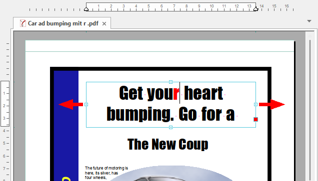

Ansonsten erkennen Sie einen Textüberlauf an dem roten Quadrat red_overflow_sqare am rechten Rand der Textbox.
6.Um die Textbox zu vergrößern und damit Platz für den zusätzlichen Text zu schaffen, ziehen Sie mit der Maus an den Greifern rechts und links nach außen. Damit sollte der Text wieder in die Box passen.

quickstart - hyundai 3
Das neu eingefügte "r" wird in rot angezeigt (sofern die Option Veränderten Text anzeigen in: rot aktiviert ist, siehe Änderungen hervorheben). Diese Hervorhebung ist nur in FlexiPDF sichtbar und nicht in anderen PDF-Viewern.
