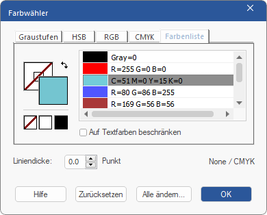

Die Karteikarte Farbenliste im Farbwähler zeigt Ihnen alle im PDF verwendeten Farben an. Sie zeigt dabei auch die Namen der Schmuck- und Prozessfarben an, die im Dokument vorkommen.
| 1. | Rufen Sie das Dialogfenster Farbwähler auf, wie im vorigen Abschnitt beschrieben. |
| 2. | Wechseln Sie zur Karteikarte Farbenliste. Die Werte der Komponenten jeder Farbe und, sofern verfügbar, die Namen der Prozessfarben werden in der Liste angezeigt. CMYK, Grau und die Werte der Farbseparation werden als prozentuale Angaben von 0 bis 100 ausgegeben. RGB-Werte gehen von 0 bis 255. |
| 3. | Möchten Sie nur die Farben des Dokuments sehen, die für Text verwendet wurden, aktivieren Sie das Ankreuzkästchen Auf Textfarben beschränken. Andernfalls werden alle verwendeten Farben (z.B. auch von Zeichnungen) angezeigt. |
| 4. | Klicken Sie auf eine Farbe, um die Füll- oder Konturfarbe der momentan ausgewählten Objekte zu ändern. Wie Sie zwischen Füll- und Konturfarbe wechseln, entnehmen Sie bitte dem vorherigen Abschnitt. |
