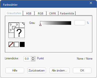

| 3. | Der Farbwähler zeigt Ihnen die aktuelle Farbauswahl für Füll- und Konturfarbe der markierten Objekte. |
| Wurden mehrere Objekte mit unterschiedlichen Farben markiert, zeigen Füll- und Konturfarbe wie unten dargestellt '??' an: |

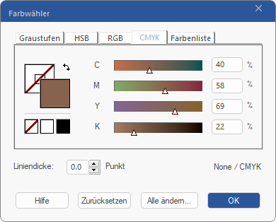

Füll- und Konturfarbe auswählen
Klicken Sie auf die Konturbox/Füllungsbox, um zwischen Kontur- und Füllfarbe zu wechseln. Diejenige Box, die in den Vordergrund tritt, zeigt die Farbe (Kontur oder Füllung), die gerade verändert wird.
Klicken Sie auf die Box der Konturfarbe (hier grün), um sie in den Vordergrund zu holen und ändern zu können. |
Klicken Sie auf die Box der Füllfarbe (hier blau), um sie in den Vordergrund zu holen und ändern zu können. |

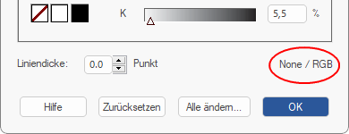

Originalfarbsystem
Das Originalfarbsystem der markierten Objekte wird Ihnen im Dialogfenster unten rechts angezeigt:
In diesem Beispiel ist die Konturfarbe "Keine" (unsichtbar), die Füllfarbe ist RGB.
Bei Farbänderungen erhalten Sie die größte Genauigkeit, wenn Sie die Karteikarte wählen, die zum originalen Farbsystem passt. Im obigen Fall wählen Sie am besten eine Farbe aus der RGB-Karteikarte aus, da die Füllfarbe bereits RGB ist. Wenn Sie die CMYK-Karteikarte verwenden, werden die Farbwerte in RGB umgewandelt, was Ihnen nur eine Annäherung an die gewählte Farbe gibt.
