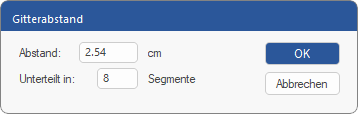

Gitterabstand
Wählen Sie den Ribbonbefehl Ansicht | Gruppe Ansicht | Gitter und Hilfslinien dropdown_arrow | Gitterabstand, um den Abstand zwischen den Gitterpunkten auf einen individuellen Wert einzustellen.
grid spacing
▪Abstand ist der Abstand zwischen den Hauptgitterlinien (dunkle Linien).
▪Unterteilt in legt die Zahl der untergeordneten Gitterlinien (helle Linien) fest.
