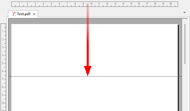

Horizontale Hilfslinien
Um eine horizontale Hilfslinie zu erstellen, stellen Sie zuerst sicher, dass das Lineal sichtbar ist (Ribbonkarte Ansicht | Gruppe Ansicht | Linealleisten). Klicken Sie dann in das horizontale Lineal am oberen Rand des Programmfensters und ziehen Sie es nach unten an die gewünschte Position. FlexiPDF fügt dann an dieser Stelle eine horizontale Hilfslinie ein.

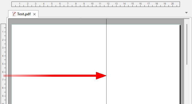

Vertikale Hilfslinien
Um eine vertikale Hilfslinie zu erstellen, stellen Sie zuerst sicher, dass das Lineal sichtbar ist (Ribbonkarte Ansicht | Gruppe Ansicht | Linealleisten). Klicken Sie dann in das vertikale Lineal am linken Rand des Programmfensters und ziehen Sie es nach rechts an die gewünschte Position. FlexiPDF fügt dann an dieser Stelle eine vertikale Hilfslinie ein.
