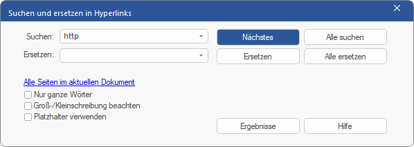

4.Klicken Sie auf den Hyperlink Alle Seiten im aktuellen Dokument, der in der Abbildung unten rot markiert ist, um die Anweisung auf bestimmte Seiten und Bereiche zu beziehen. (Weitere Informationen dazu finden Sie im Abschnitt Text suchen.)
dialog - find replace hyperlinks - page range
5.Klicken Sie auf Nur ganze Wörter, wenn Sie komplette Wörter und nicht nur Wortteile finden möchten. Falls Sie das Häkchen nicht setzen, finden Sie für den Suchbegriff http:// sowohl das Ergebnis http://softmaker.com als auch das Ergebnis http://freefont.de
6.Klicken Sie auf Groß-/Kleinschreibung beachten, wenn Sie möchten, dass diese berücksichtigt wird.

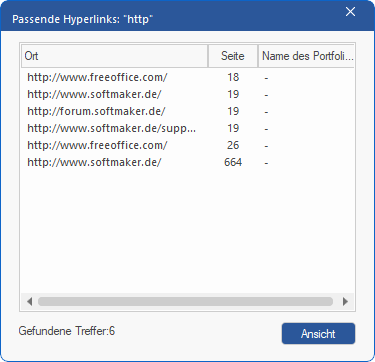

8.Klicken Sie auf Alle suchen, um alle Suchergebnisse der Hyperlinks aufzulisten.
dialog - find results - hyperlinks
Doppelklicken Sie hier auf einen Eintrag, um den Hyperlink im Dokument anzuzeigen.
Wenn Sie innerhalb eines Portfolios suchen, zeigt Ihnen die dritte Spalte in der Ergebnisliste den Namen des Dokumentes innerhalb des Portfolios, in dem der Hyperlink gefunden wurde.
