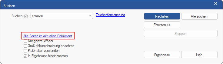

1.Rufen Sie den Ribbonbefehl Start | Gruppe Suche | Suchen icon_search auf.
2.Geben Sie den Suchbegriff in das Eingabefeld Suchen ein.
dialog - find replace - page range
3.Um die Suche auf bestimmte Seiten und Bereiche zu begrenzen, klicken Sie auf den Hyperlink Alle Seiten im aktuellen Dokument (in der Abbildung rot markiert). In dem erscheinenden Dialogfenster "Suchbereich" können Sie die Seiten spezifizieren, in denen Sie suchen möchten.

Optionen des Dialogfensters "Suchen"
▪Klicken Sie auf Nur ganze Wörter, wenn Sie komplette Wörter und nicht nur Wortteile finden möchten. Ist das Ankreuzkästchen nicht ausgewählt, finden Sie z.B. bei der Eingabe von Straße auch Straßenbahn.
▪Klicken Sie auf Groß-/Kleinschreibung beachten, wenn Sie möchten, dass diese bei der Suche berücksichtigt wird.
▪Klicken Sie auf Platzhalter verwenden, um die praktische Suche mit Platzhalterzeichen zu nutzen (in FreePDF nicht verfügbar):
? bedeutet ein einzelnes Zeichen, z.B. findet ?aus die Begriffe Haus, Maus, Laus etc.
* bedeutet beliebig viele Zeichen, z.B. findet Stra* zum Beispiel Straße, Straßenbahn, Straßenzug
+ bedeutet 1 oder mehr beliebige Zeichen, z.B. Straße+ findet Straßen, Straßenbahn, aber nicht Straße.
▪Wenn In Ergebnisse hineinzoomen aktiviert ist, zoomt FlexiPDF bei jedem Klick auf Nächstes an die Fundstelle heran und markiert den Text (in FreePDF nicht verfügbar).
▪Um den eingegebenen Suchtext in einer bestimmten Schriftart, Farbe oder Größe zu finden, klicken Sie auf den Hyperlink Zeichenformatierung. Lesen Sie dazu den nächsten Abschnitt Formatierten Text suchen.
▪Wenn Sie nur nach einer Formatierung wie einer Schriftart, Farbe oder Größe suchen möchten und der Inhalt unwichtig ist, entfernen Sie das Häkchen bei Suchen. Lesen Sie dazu den Abschnitt Nur Formatierung suchen.
▪Klicken Sie auf Nächstes, um vom aktuellen Punkt aus das nächste Vorkommen des gesuchten Textes zu finden.

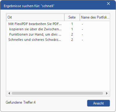

▪Klicken Sie auf Alle suchen, um die Ergebnis-Liste anzuzeigen, die alle Fundstellen auflistet:
dialog - find replace - results
Doppelklicken Sie auf einen Eintrag um ihn im Dokument zu sehen (oder klicken Sie auf Ansicht).
Wenn Sie innerhalb eines Portfolios suchen, zeigt Ihnen die dritte Spalte in der Ergebnisliste den Namen des Dokumentes innerhalb des Portfolios, in dem der Text gefunden wurde.
