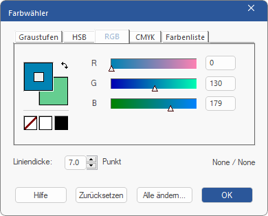

Über das Dialogfenster "Farbwähler"
Befinden sich innerhalb der Markierung noch andere Objekte außer Zeichnungen, können Sie die Linienstärke über das Dialogfenster Farbwähler ändern.
1.Markieren Sie ein oder mehrere Objekte mit dem Objektwerkzeug icon_tool_object aus der Schnellzugriffsleiste.
2.Wählen Sie den Ribbonbefehl Start | Gruppe Zeichen | Schriftfarbe icon_fontcolor. Klicken Sie nicht auf das Symbol selbst, sondern auf den Pfeil des Symbols, um sein Menü zu öffnen.
Wählen Sie hier den Eintrag Weitere, gelangen Sie in das Dialogfenster Farbwähler (das im Abschnitt Farbe verändern ausführlich beschrieben wird).
3.Das Dialogfenster Farbwähler enthält neben der Füll- und Konturfarbe weiter unten auch ein Eingabefeld für die Liniendicke. (Es ist in diesem Fall unerheblich, ob die Konturbox oder die Füllungsbox im Vordergrund ist.)
line-width
4.Geben Sie bei Liniendicke einen Wert ein. Eine Linie mit Stärke 0 erstellt die dünnste Linie, die möglich ist – sie wird also nicht gänzlich entfernt.
5.Um eine Kontur komplett zu entfernen, stellen Sie die Konturfarbe auf 'unsichtbar' ein, indem Sie auf no-fill-stroke klicken. Hierzu ist es allerdings erforderlich, dass die Konturbox im Vordergrund ist, wie in der Abbildung ersichtlich.
