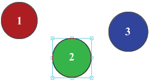

Ein einzelnes Objekt auswählen
1.Klicken Sie mit der Maus auf ein einzelnes Objekt, um es zu markieren.
select-single-object
2.Überlappen sich Objekte, wird das oberste Objekt markiert.
Halten Sie die Tasten Strg+Umschalt gedrückt während Sie mit der Maus darauf klicken, wird das nächste darunterliegende Objekt markiert. Wiederholen Sie das, um immer weiter darunterliegende Objekte zu markieren.

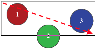

Methode 1: Ein Rechteck aufziehen
Klicken Sie und halten Sie die Maustaste gedrückt, um ein Rechteck aufzuziehen:
drag-select-during
Nach dem Loslassen sind alle Objekte innerhalb des Rechtecks markiert, hier also Kreis 1 und 3.

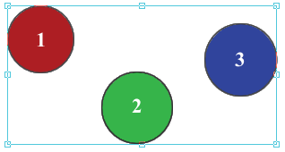

Um alle 3 Kreise zu markieren, müssen Sie das Rechteck so weit aufziehen, dass auch Kreis 2 sich innerhalb des Rechtecks befindet:
drag-select-result
In diesem Fall wurden alle drei Kreise markiert.

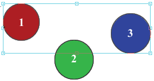

Halten Sie die Umschalt-Taste gedrückt, während Sie Objekte anklicken, um sie alle der aktuellen Auswahl hinzuzufügen. Dies ist insbesondere dann praktisch, wenn Methode 1 auch ungewollte Objekte umschließt.
shift-click-select
Die Kreise 1 und 3 wurden durch Klicken ausgewählt, während die Umschalt-Taste gedrückt war.
