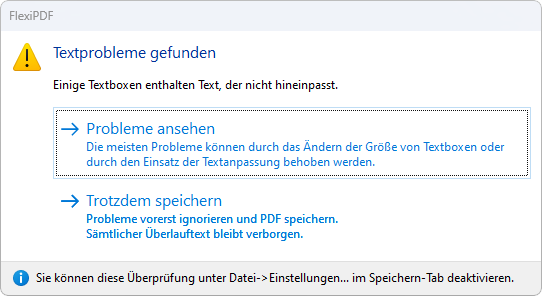

Problembericht beim Speichern
Eventuell sehen Sie eine Warnung, wenn Sie ein PDF speichern:
font report warning dlg
Klicken Sie auf Trotzdem speichern, um die Probleme zu ignorieren und das PDF zu speichern oder lassen Sie sich mit Probleme ansehen die Ergebnisse wie im unten abgebildeten Fenster anzeigen.

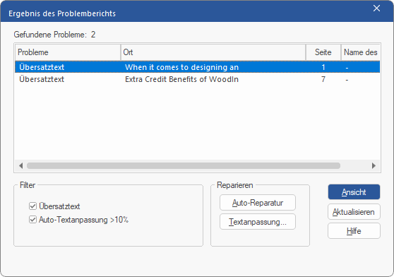

Ergebnis des Problemberichts
problem check report dlg
▪Doppelklicken Sie auf ein Problem, um es im PDF anzusehen.
▪Klicken Sie auf die Filter-Kontrollkästchen, um verschiedene Fehlertypen anzuzeigen oder zu verbergen:
Übersatztext: Bei zu viel Text in einer Textbox.
Auto-Textanpassung >10%: Wenn die Textgröße automatisch um mehr als 10 Prozent angepasst wurde, damit der Text in die Box passt.
▪Wenn Sie eine Änderung am PDF vornehmen (um ein Problem zu lösen), drücken Sie auf Aktualisieren, um die Problemliste zu aktualisieren.
Lösen von Problemen, die beim Problembericht identifiziert wurden
Um Probleme zu lösen, doppelklicken Sie auf das entsprechende Element in der Liste (oder klicken Sie auf die Schaltfläche Ansicht). Damit ist das Element in der PDF markiert. Sie können jetzt Folgendes tun:
1.Vergrößern Sie die betroffene Textbox, um mehr Platz für den Text zu schaffen.
2.Bearbeiten Sie den Text, um seine Länge zu verändern.
3.Klicken Sie auf Auto-Reparatur, um die automatische Textanpassung anzuwenden. Dies korrigiert die Größe des Textes geringfügig, damit er in die Textbox passt. Wenn diese Funktion nicht verfügbar ist, bedeutet es, dass die automatische Anpassung bereits vorgenommen wurde. In diesem Fall klicken Sie auf Textanpassung.
4.Mit der Schaltfläche Textanpassung können Sie bestimmte Einstellungen ändern, um eine bessere Größenanpassung des Textes zu erzielen.
