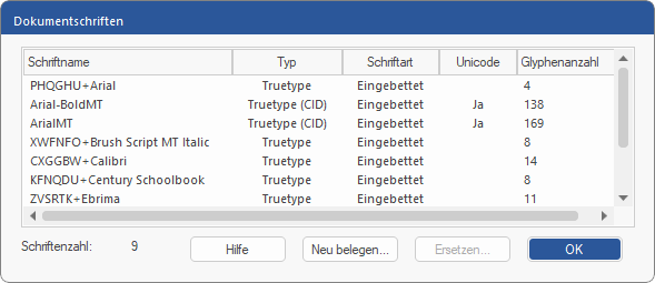

FlexiPDF kann alle Schriften in einem PDF und zusätzliche Informationen über ihre Eigenschaften anzeigen.
1.Rufen Sie den Ribbonbefehl Dokument | Gruppe Extras | Schriften dropdown_arrow | Dokumentschriften auf.
Es erscheint das folgende Dialogfenster mit der Schriftenliste:
dialog - font catalogue
Schriften, die während der aktuellen Sitzung erstmalig eingesetzt wurden, erscheinen erst nach dem Speichern des PDF-Dokuments.
Angezeigt werden Informationen in folgenden Spalten:
▪Schriftname
Namen mit dem Präfix XXXXXX+ stehen für Subsets von Schriften (eingebettet nur mit einer Teilmenge ihrer gesamten Zeichen).
▪Typ
Das Format der Schrift. Es werden verschiedene Formate in PDFs verwendet: TrueType, Type1, Type3, OpenType usw.
▪Schriftart
Eingebettet bedeutet, dass die Zeichen, die vom PDF genutzt werden, in der PDF enthalten sind.
Um Speicherplatz zu sparen, sind Schriften nicht immer direkt im PDF gespeichert. Wenn nicht eingebettet, nutzt FlexiPDF eine Systemschrift Ihres Computers, um den Text darzustellen. Dies kann die Darstellung verschlechtern. Der Name der verwendeten Ersatzschrift wird dann in der Liste anzeigt.
▪Unicode
Die Zeichenkodierung der Schrift. Die meisten Schriften sind Unicode-kodiert.
▪Glyphenanzahl
Die Zahl der Glyphen (Formbeschreibung der Schriftzeichen), die von der Schrift definiert werden. Um Speicherplatz zu sparen, sind manchmal nur Definitionen der tatsächlich verwendeten Glyphen im PDF enthalten.
2.Wählen Sie eine Schrift und klicken auf Ersetzen, um das Dialogfenster Schriften suchen und ersetzen zu öffnen.
3.Wählen Sie Neu belegen, um die Glyphen der Schrift neu zuzuordnen. Siehe Zeichen neu belegen.
