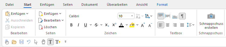

Der obere Bereich des Programmfensters sieht etwa folgendermaßen aus:
ribbon_tab_general
Das "Ribbon" (Ausschnitt) und die Schnellzugriffsleiste (unten)
Das Ribbon
Das Ribbon (auch "Menüband" bzw. "Multifunktionsleiste" genannt) ist eine moderne Art von Benutzeroberfläche, die Menüs und Symbolleisten kombiniert und damit den Umgang mit der Software vereinfacht.
Wie Sie sehen, verfügt das Ribbon über mehrere Karteikarten, deren Karteikartenreiter ganz oben angezeigt werden: Datei, Start, Einfügen etc. Jede dieser "Ribbonkarten" enthält logisch zusammengefasste Gruppen (z.B. auf der Ribbonkarte Start: Bearbeiten, Seiten, Zeichen etc.) mit verwandten Befehlen für ein bestimmtes Aufgabengebiet.
Um zu einer anderen Ribbonkarte zu wechseln, klicken Sie auf ihren Reiter.
Tipp: Sie können auch zwischen den Ribbonkarten wechseln, indem Sie mit dem mittleren Mausrad scrollen, während Sie auf die obere Leiste mit den Reitern zeigen.
Jedes Symbol steht für einen bestimmten Befehl. Klicken Sie darauf, wird der entsprechende Befehl aufgerufen. Auf der Ribbonkarte Start finden Sie zum Beispiel in der Gruppe Zeichen Befehle zur Formatierung von Texten: Schriftart, Fettdruck, Kursivschrift etc., die Sie sowohl ablesen als auch ändern können.
Markieren Sie zuvor einen Textabschnitt, wirken sich Änderungen an der Formatierung nur auf den markierten Text aus. Ansonsten ist der Text betroffen, den Sie anschließend eintippen.
Um beispielsweise eine andere Schriftart auszuwählen, klicken Sie auf die Schaltfläche mit der Schriftart (in der Abbildung oben: Calibri) zum Öffnen der Liste und wählen dann eine Schriftart aus.
Andere Symbole sind wiederum Schalter, die Sie durch Anklicken ein- und ausschalten können – zum Beispiel das B für Fettdruck.
Und dann gibt es auch noch zweigeteilte Schalter, bei denen Sie die Möglichkeit haben, entweder durch Anklicken des Symbols direkt den angezeigten Befehl anzuwenden oder mit dem dazugehörigen kleinen Pfeil rechts neben dem Symbol sein Menü zu öffnen. Zum Beispiel bei der Schriftfarbe.
Tipp: Wenn Sie mit der Maus auf eines der Symbole zeigen (ohne zu klicken), erscheint ein Infotext, der die Funktion des Symbols angibt.
Die Schnellzugriffsleiste
Unter dem Ribbon wird die Schnellzugriffsleiste angezeigt. Diese bietet eine Auswahl an besonders häufig benötigten Befehlen.
