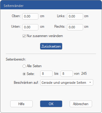

Sie können Seitenränder zu einer oder mehreren Seiten hinzufügen, um die Bearbeitung zu vereinfachen. Abgesehen vom optischen Nutzen können Sie beispielsweise auch Objekte an den Seitenrändern ausrichten, die Ränder funktionieren insofern wie Hilfslinien.
1.Rufen Sie den Ribbonbefehl Seiten | Gruppe Bearbeiten | Seitenränder icons_page-operations_margins auf.
dialog - margins
2.Geben Sie im oberen Teil die gewünschten Ränder in die Eingabefeldern ein.
3.Ist das Häkchen neben Nur zusammen verändern gesetzt, werden bei der Eingabe in ein Feld alle anderen Eingabefelder in diesem Dialogfenster auf den gleichen Wert gesetzt.
4.Wählen Sie im unteren Teil den Seitenbereich für die neuen Ränder aus. Sie können für gerade und ungerade Seiten unterschiedliche Seitenränder einstellen, indem Sie den Ribbonbefehl Seiten | Gruppe Bearbeiten | Seitenränder einmal auf alle geraden und einmal auf alle ungeraden Seiten anwenden.
