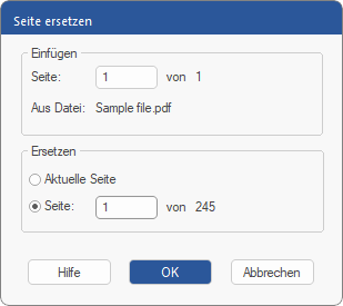

FreePDF kann eine Seite des aktuellen PDFs durch eine Seite aus einem anderen PDF-Dokument ersetzen.
| 1. | Öffnen Sie das Dokument, in dem Sie eine Seite ersetzen möchten. |
| 2. | Rufen Sie den Ribbonbefehl Seiten | Gruppe Bearbeiten | Ersetzen auf. |
| 3. | Wählen Sie das Dokument, aus dem die neue Seite stammen soll. |
| 4. | Wählen Sie bei Einfügen die gewünschte Seite aus dem Quelldokument. Das Quelldokument wird von dieser Operation nicht beeinflusst, da eine Kopie der Seite erstellt und eingefügt wird. |
| 5. | Wählen Sie bei Ersetzen die Seite, die Sie im aktuellen Dokument ersetzen möchten. |
Wichtig: Vergewissern Sie sich, dass eine Sicherungskopie vorliegt, bevor Sie fortfahren. Die gewählte Seite wird sofort und endgültig gelöscht, wenn Sie mit OK abschließen.
