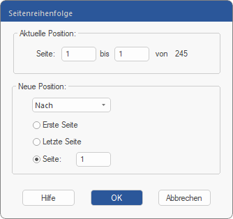

Sie können eine oder mehrere Seiten von einer Position in der PDF-Datei an eine andere Position verschieben.
Eine einzelne Seite verschieben
| 1. | Wählen Sie den Ribbonbefehl Ansicht | Gruppe Fenster | Seitenleisten | Miniaturseiten, um die Seitenleiste zur Anzeige von Miniaturbildern des Dokuments einzublenden. |
| 2. | Klicken Sie auf ein Miniaturbild und ziehen es mit der Maus an seine neue Position in der Miniaturseiten-Leiste. |
Mehrere Seiten verschieben
| 1. | Rufen Sie den Ribbonbefehl Seiten | Gruppe Bearbeiten | Neu anordnen auf. |
| 2. | Wählen Sie die Seiten, die Sie verschieben möchten, indem Sie die Start- und Endseite in die Felder Aktuelle Position eingeben. |
| 3. | Bestimmen Sie bei Neue Position, wohin Sie die Seiten verschieben möchten. |
Um die Seiten Ihres Dokumentes anschließend neu zu nummerieren, siehe Seitennummerierung.
