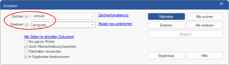

Wenn Sie nach einem bestimmten Text suchen möchten, um diesen durch einen anderen Text zu ersetzen, gehen Sie folgendermaßen vor:
1.Rufen Sie den Ribbonbefehl Start | Gruppe Suche | Ersetzen icon_search_and_replace auf.
Oder: Klicken Sie in der Suchmaske des Ribbonbefehls Start | Gruppe Suche | Suchen icon_search auf die Schaltfläche Ersetzen >>, die Suchmaske wird dadurch erweitert.
2.Definieren Sie im Feld Suchen den Suchbegriff, wie im Abschnitt Text suchen beschrieben. Schränken Sie bei Bedarf die Suche auf bestimmte Seiten und Bereiche ein, indem Sie auf den Hyperlink Alle Seiten im aktuellen Dokument klicken.
3.Geben Sie in das Feld Ersetzen den neuen Text ein, der erscheinen soll.
dialog - find replace - any text
4.Wählen Sie zum Abschluss Ersetzen oder Alle ersetzen.
