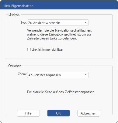

| 3. | Nach dem Zeichnen der Hyperlink-Box wird das Dialogfenster Link-Eigenschaften angezeigt. |
| 4. | Ändern Sie den Linktyp auf Zu Ansicht wechseln. |
| 5. | Kreuzen Sie Link ist immer sichtbar an, wenn Sie möchten, dass der Link immer als umrandetes Rechteck angezeigt wird. |
| 6. | Schieben Sie das Dialogfenster etwas zur Seite (nicht schließen), sodass Sie das Dokument sehen. |
| 7. | Navigieren Sie durch Scrollen, Zoomen und Seitenwechsel zum Zielort in dem Dokument. |
| 8. | Am gewünschten Zielort angekommen, klicken Sie wieder in das Dialogfenster und wählen Sie bei Zoom die Vergrößerungsstufe für das Dokument aus, die sich nach dem Klick auf den Hyperlink einstellen soll. |
