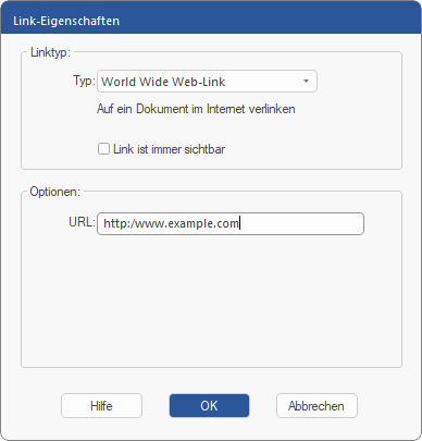

| 3. | Nach dem Zeichnen der Hyperlink-Box wird das Dialogfenster Link-Eigenschaften angezeigt. |
| 4. | Ändern Sie den Linktyp auf World Wide Web Link. |
| 5. | Kreuzen Sie Link ist immer sichtbar an, wenn Sie möchten, dass der Link immer als umrandetes Rechteck angezeigt wird. |
| 6. | Geben Sie die Ziel-URL in das Feld URL ein. |
| Für eine Website nutzen Sie das Präfix http:// |
| Für einen E-Mail-Link verwenden Sie das Präfix mailto: |
