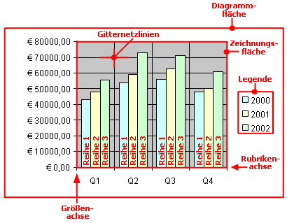

Diagramme bestehen aus mehreren Komponenten. So gibt es neben den Datenreihen selbst beispielsweise die Achsen, eine Legende etc. Diese einzelnen Komponenten eines Diagramms nennt man die Diagrammelemente.
Die nachfolgende Abbildung zeigt die wichtigsten Diagrammelemente:
chart_elements_sample
Reihe 1, Reihe 2 etc. sind dabei die Datenreihen.

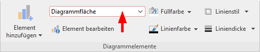

Tipp: Alternativ können Sie Diagrammelemente markieren, indem Sie die Liste der Elemente auf der Ribbonkarte Diagramm | Gruppe Diagrammelemente aufklappen und darin das gewünschte Element auswählen. Hier wird Ihnen auch jederzeit angezeigt, welches Diagrammelement gerade markiert ist.
