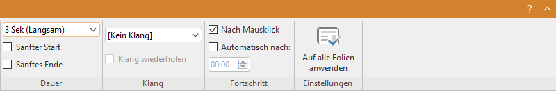

ribbon_tab_transition_b
Die Ribbonkarte "Übergang", rechter Ausschnitt

▪aufklappbare Liste der Befehlsgruppe Dauer: Diese Option bestimmt, wie schnell der Folienübergang abgespielt wird. Sie können entweder eine der Vorgaben aus der Liste auswählen (schnell, normal, langsam etc.) oder von Hand die Zahl der Sekunden eintragen, die der Übergang dauern soll.
▪Sanfter Start / Sanftes Ende: Hier können Sie außerdem festlegen, ob der Übergangseffekt am Anfang/Ende verlangsamt werden soll, was bei den meisten Effekten etwas eleganter aussieht.
▪Klang: Hier können Sie einen Soundeffekt hinzufügen, der beim Folienübergang abgespielt wird. Verfügbare Optionen:
Kein Klang: Es wird kein Klang abgespielt. Dies ist die Standardeinstellung.
Vorherigen Klang stoppen: Beendet die Wiedergabe aller Klänge, die derzeit abgespielt werden.
Klang laden: Spielt die ausgewählte Klangdatei ab. Wählen Sie dazu eine Klangdatei aus der Liste oder klicken Sie auf Datei, um die Klangdatei selbst anzugeben.
▪Klang wiederholen: Bei sehr kurzen Klängen wird mit dieser Option der Klang für die Dauer des Folienübergangs wiederholt.
▪Befehlsgruppe Fortschritt: Hier können Sie einstellen, ob der Wechsel zur nächsten Folie nach einem Mausklick (bzw. Tastendruck) ausgelöst wird, oder ob er nach einer festgelegten Zeit automatisch stattfindet.
▪Auf alle Folien anwenden: Klicken Sie auf diese Schaltfläche, um den gewählten Übergang auf alle Folien Ihrer Präsentation anzuwenden. Ansonsten wird der Übergang nur auf die vorher markierte(n) Folie(n) angewandt.
