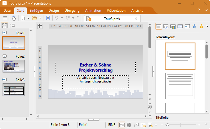

tour_3_sample_sidebar
Ein Dokumentfenster mit Miniaturübersicht (links) und Seitenleiste (rechts)
Sie können in der Seitenleiste beispielsweise alle verfügbaren Folienlayouts anzeigen lassen. Um für die aktuelle Folie ein anderes Layout zu wählen, müssen Sie lediglich auf eines der angebotenen Layouts in der Seitenleiste klicken. Die Änderung wird dann sofort von der Folie übernommen.
Mit Hilfe der Seitenleiste können Sie das Layout einer Folie (und viele andere Einstellungen) also mit einem einzigen Mausklick ändern.
