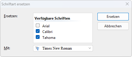

2.Es öffnet sich das folgende Dialogfenster mit zwei Auswahllisten:
replace_font_dialog
3.In der oberen Auswahlliste Ersetzen finden Sie die Schriftart(en), die in der Präsentation enthalten sind. Wählen Sie hier die Schriftart(en), die Sie ersetzen möchten.
4.Wählen Sie dann in der unteren Liste Mit die neue Schriftart, die Sie stattdessen verwenden möchten.
Sobald Sie auf die Schaltfläche Ersetzen drücken, werden sämtliche Vorkommen dieser Schriftart(en) in der gesamten Präsentation ersetzt.
