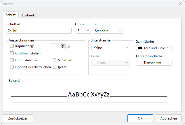

Zusätzliche Optionen: Im Dialogfenster der Befehlsgruppe "Zeichen"
Wenn Sie auf der Ribbonkarte Start | Gruppe Zeichen auf das Gruppenpfeilchengroup_arrow an der rechten unteren Ecke klicken, öffnet sich ein Dialogfenster, in dem Sie weitere Optionen zur Zeichenformatierung finden.
character_group_dialog
Das angezeigte Dialogfenster verfügt über mehrere Karteikarten, zwischen denen Sie wechseln können, indem Sie mit der Maus oben auf einen der Karteikartenreiter klicken:
▪Karteikarte Schrift
Schriftart und -größe, weitere Textauszeichnungen sowie Schriftfarbe (und Hintergrundfarbe) wählen
▪Karteikarte Abstand
Hoch- und Tiefstellen, Laufweite und Zeichenbreite verändern und Kerning (Unterschneidung von Zeichen) ein-/ausschalten
