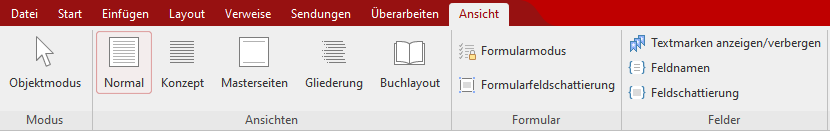

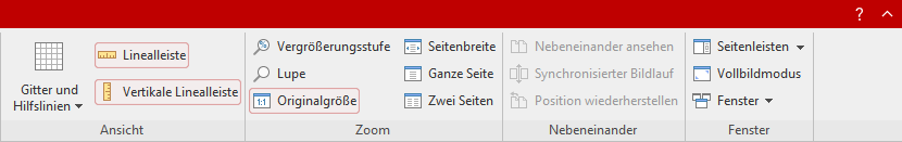

In diesem Abschnitt erfahren Sie, wie Sie die Darstellung des Dokuments auf dem Bildschirm anpassen können. Die meisten dazu benötigten Befehle finden Sie auf der Ribbonkarte Ansicht.
ribbon_tab_view_a
Die Ribbonkarte "Ansicht", linker Ausschnitt
ribbon_tab_view_b
Die Ribbonkarte "Ansicht", rechter Ausschnitt
Die Ribbonkarte Ansicht enthält folgende Befehle zur Bildschirmdarstellung:
