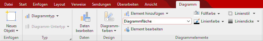

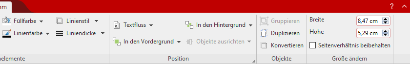

Verwenden der Ribbonkarte "Diagramm"
Wenn Sie ein Diagramm markieren, erscheint automatisch die kontextbezogene Ribbonkarte Diagramm.
ribbon_tab_chart_a
Die kontextbezogene Ribbonkarte "Diagramm", linker Ausschnitt
ribbon_tab_chart_b
Die kontextbezogene Ribbonkarte "Diagramm", rechter Ausschnitt
Diese Ribbonkarte enthält Symbole für die wichtigsten Funktionen zum Bearbeiten von Diagrammen:
Hinweis: Einige der Funktionen sind nur verfügbar, wenn das Diagramm als Rahmen erstellt ist (siehe Diagramme einfügen). Mit dem Befehl Diagramm | Konvertieren können Sie das Diagramm in einen Rahmen umwandeln.
▪Neues Objekt in das Dokument einfügen, verschiedene Objektarten stehen zur Auswahl.
▪Diagrammtyp / Diagramm-Untertyp: Diagrammtyp auswählen (Untertyp ist nur bei einigen Diagrammtypen verfügbar). Siehe Abschnitt Diagrammtyp ändern.
▪Daten bearbeiten: Zahlenwerte für das Diagramm eintragen und abändern, siehe Abschnitt Daten eines Diagramms eingeben/bearbeiten.
▪Diagrammfarben: Das Farbschema des Diagramms ändern.
▪Element hinzufügen: Diagrammelemente wie zum Beispiel Achsentitel, Gitternetzlinien, Legende etc. anzeigen oder ausblenden. Siehe Abschnitt Diagrammelemente einblenden/ausblenden.
▪Liste aller Diagrammelemente, die das Diagramm enthält. Klicken Sie in der Liste auf ein Element, wird es im Diagramm markiert – markieren Sie ein Element im Diagramm, wird es in der Liste angezeigt.
▪Element bearbeiten: Das markierte Diagrammelement bearbeiten, es öffnet sich das dazugehörige Dialogfenster. Siehe Abschnitt Diagrammelemente bearbeiten.
▪Füllfarbe, Linienfarbe, Linienstil, Liniendicke: Hiermit können Sie die Füllung und die Umrandungslinien der markierten Diagrammelemente ändern. Siehe Abschnitt Diagrammelemente bearbeiten.
▪Textfluss: Bestimmt, wie sich der Fließtext verhalten soll, der den Diagrammrahmen umgibt, siehe Abschnitt Objekt-Eigenschaften, Karteikarte Layout.
▪In den Vordergrund, In den Hintergrund: Reihenfolge von sich überlappenden Objektrahmen anordnen, siehe Abschnitt Reihenfolge von Rahmen ändern.
▪Objekte ausrichten: Zwei oder mehr Objektrahmen ausrichten oder gleichmäßig verteilen, siehe Abschnitt Ausrichten und Verteilen von Rahmen.
▪Gruppieren: Fassen Sie mehrere markierte Objekte zu einer Einheit zusammen, die daraufhin wie ein einzelnes Objekt behandelt werden kann. Siehe Abschnitt Gruppieren von Rahmen.
▪Duplizieren: Erstellt eine sofortige Kopie des markierten Diagramms.
▪Konvertieren: Einen Diagrammrahmen zu einem in den Fließtext eingebundenen Diagramm umwandeln und umgekehrt.
▪Breite, Höhe ändert die Größe des Diagramms, siehe Abschnitt Größe und Ränder von Objekten ändern.
