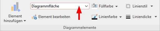

Tipp: Alternativ können Sie Diagrammelemente markieren, indem Sie die Liste der Elemente auf der Ribbonkarte Diagramm | Gruppe Diagrammelemente aufklappen und darin das gewünschte Element auswählen. Hier wird Ihnen auch jederzeit angezeigt, welches Diagrammelement gerade markiert ist.

Die Füllfarbe und die Umrandungslinien von Diagrammelementen lassen sich direkt mit den Schaltflächen der Befehlsgruppe Diagrammelemente auf der Ribbonkarte Diagramm anwenden. Markieren Sie dazu ein Diagrammelement und nehmen Sie mit den Schaltflächen Füllfarbe, Linienfarbe, Linienstil und Liniendicke die gewünschten Anpassungen vor.
chart_elements_group_detailed
Hinweis: Für die Schaltflächen Füllfarbe und Linienfarbe gilt, dass die zuletzt eingesetzte Farbe erneut angewendet wird, wenn Sie direkt auf das Symbol selbst klicken. Durch Klicken auf den Pfeil des Symbols öffnen Sie die Farbpalette.
