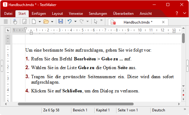

Im Abschnitt Aufzählungen mit Bullets wurde beschrieben, wie Sie mit dem Befehl Bullets bullets_icon auf der Ribbonkarte Start | Gruppe Absatz bestimmte Absätze mit einem Aufzählungszeichen ("Bullet") versehen können.
Gleich daneben befindet sich auch der Befehl zum Anbringen einer Nummerierung numbering_icon an Absätze. TextMaker rückt die Absätze dabei automatisch links ein, um Platz für die Nummern zu schaffen, und versieht die Absätze dann mit einer laufenden Nummer.
numbering_sample
Absätze mit einer Nummerierung
Sie können innerhalb eines Dokuments beliebig viele nummerierte Aufzählungen verwenden. Die Nummer wird am Beginn jeder neuen Aufzählung automatisch wieder auf Eins zurückgesetzt.
