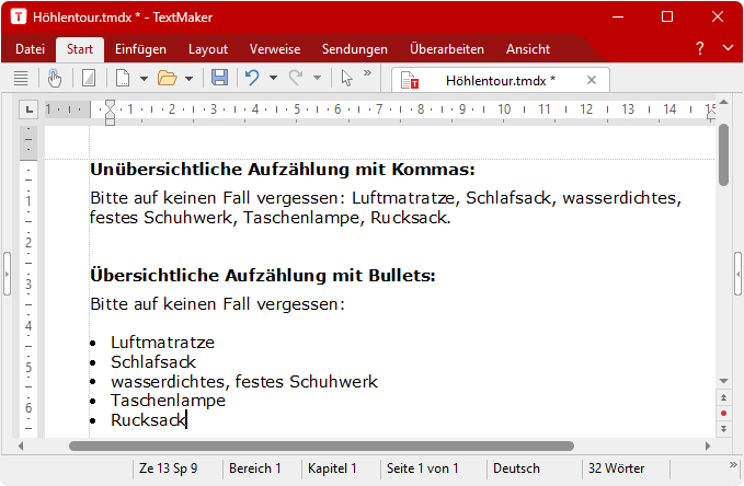

Aufzählungen, bei denen jeder Aufzählungspunkt in einem eigenen Absatz steht und mit einem Aufzählungszeichen versehen ist, sind meist übersichtlicher als durch Kommata getrennte Aufzählungen.
Solche Aufzählungszeichen (z.B. kleine Klötzchen, Kreise, Pfeilchen etc.) bezeichnet man als Bullets.
Das Anlegen von Aufzählungen mit Bullets ist für TextMaker-Anwender ein Leichtes: TextMaker kann Absätze auf Knopfdruck mit Bullets versehen und automatisch einrücken.
bullets_sample
