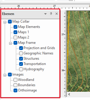

Mit der Seitenleiste Ebenen können Sie einzelne Ebenen komfortabel ein- und ausblenden. Da FreePDF Objekte in verborgenen Ebenen nicht beachtet, ist es sinnvoll, alle irrelevanten Objekte vor der Bearbeitung zu verbergen.

▪Wählen Sie den Ribbonbefehl Ansicht | Gruppe Fenster | Seitenleisten dropdown_arrow | Ebenen, um die Seitenleiste Ebenen zu öffnen.
Tipp: Sie können die Titelzeile dieser Seitenleiste auch mit der Maus greifen und verschieben, um aus der Seitenleiste ein schwebendes Fenster zu machen.
screenshot - layers panel1
▪Klicken Sie auf die Ankreuzkästchen neben den Ebenen, um sie sichtbar oder unsichtbar zu machen.
▪Klicken Sie auf den Namen einer Ebene, um die Ebene umzubenennen. Dieser geänderte Name wird auch in der PDF-Datei gespeichert.
▪Wenn Sie während der Bearbeitung auf ein Objekt klicken, wird dessen Ebene in der Seitenleiste farblich hervorgehoben.
