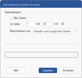

3.Rufen Sie den Ribbonbefehl Format | Gruppe Objekte | Auf mehreren Seiten löschen icon_objects_delete_across_pages auf.
dialog - delete across pages
4.Wählen Sie den Seitenbereich, der von dem Prozess betroffen sein soll, und ob Sie die Auswahl auf gerade oder ungerade Seitenzahlen beschränken wollen.
5.Klicken Sie auf Löschen.
6.Sie können die Aktion während des Löschvorgangs unterbrechen, indem Sie Abbrechen klicken.
